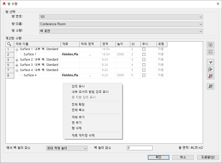

을 클릭하고 계산 과정을 시작합니다.
- 대화상자에서 결과 보기/편집 버튼을 클릭하여 계산된 방 수량을 확인합니다.
- 계산된 각 방 수량(벽 표면, 바닥 표면, 천장 표면)의 경우에는 찾아보기 버튼
을 클릭하여 모든 관련 하위 영역을 봅니다. - 계산된 표면(이름, 재료, 치수 등)에 속하는 하위 영역(창, 문, 개구부 등)

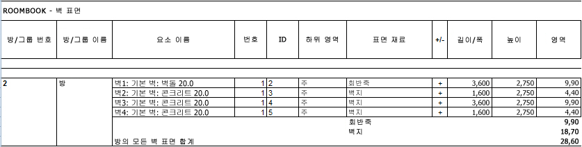

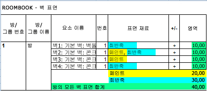

벽 자체의 높이가 2.75m이고 회반죽으로 덮인 벽돌 벽과 벽지로 덮인 콘크리트 벽이 있을 때 Excel 출력 결과는 다음과 같습니다.
서로 표면 재료가 다른 벽 표면 계산
이 경우 단일 표면의 합계가 50m²라도 방의 총 벽 표면은 여전히 40m²입니다.
| 벽 표면 재료 |
면적 |
| 방의 벽 표면 |
40m²(10m² 벽 표면 4개) |
| 회반죽 영역 |
30m²(10m² 벽 표면 3개) |
| 페인트 영역 |
20m²(10m² 벽 표면 2개) |
