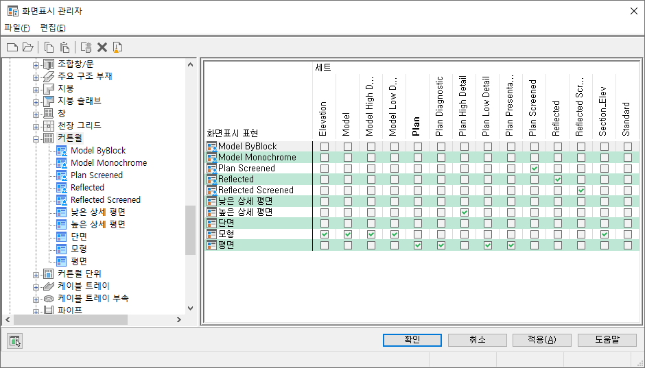

다음 과정에 따라 현재 도면에서 화면표시 표현을 보십시오.
를 클릭합니다. 화면표시 표현은 도면에서의 기능에 따라 아이콘이 달라질 수 있습니다.
| 아이콘 | 설명 |
사용자가 특성을 설정할 수 있는 표준 화면표시 표현 |
사용자가 특성을 설정할 수 있는 사용자 정의 화면표시 표현 |
사용자 정의 가능한 특성이 없는 화면표시 표현 |
오른쪽 창에서 행은 해당 객체에 있는 화면표시 표현을 나열하고 열은 화면표시 세트를 나열합니다. 화면표시 세트 아래의 체크 표시는 화면표시 표현이 해당 화면표시 세트에서 사용되고 있음을 나타냅니다. 화면표시 표현은 여러 화면표시 세트에서 사용될 수 있습니다.
화면표시 세트에서 사용된 커튼월 화면표시 표현
화면표시 표현 이름 옆에 있는 아이콘은 미리 정의된 화면표시 표현(
)인지 아니면 사용자 화면표시 표현(
)인지 나타냅니다.
