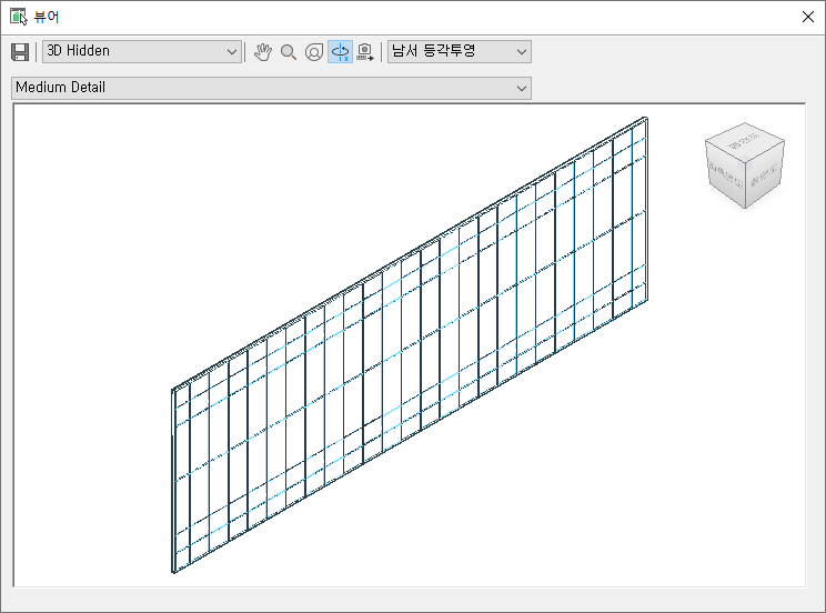

    부동 뷰어는 화면표시 표현에서 객체를 표시합니다.
    커튼월을 표시하는 부동 뷰어
  6. 부동 뷰어에서 컨트롤을 사용하여 다른 뷰 방향으로 제거된 은선 또는 음영처리된 객체를 봅니다.
