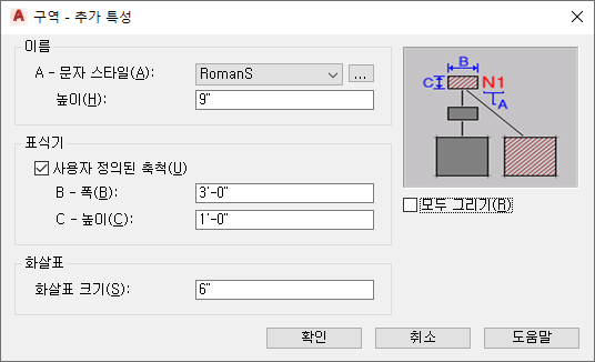

다음 절차에 따라 선택한 구역의 문자 스타일, 구역 표식기 크기 및 구역 연결선 화살표를 지정합니다. 또한 구역 해치를 직접 부착된 공간에만 사용할지 또는 하위 구역을 통해 부착된 공간에도 사용할지 지정할 수 있습니다.

추가 특성을 클릭합니다.
- 이름에서 문자 스타일에 대해 드롭다운 리스트에서 구역 이름의 스타일을 선택하거나 워크시트 버튼을 클릭하고 새 문자 스타일을 작성합니다. 그러면 새 문자 스타일을 리스트에서 선택할 수 있습니다.
- 높이에 원하는 값을 입력합니다.
- 표식기에서 구역 표식기에 대한 축척을 정의할지 여부를 지정합니다.

사용자 정의된 축척을 선택 해제합니다. |
| 지정하는 축척 |
사용자 정의된 축척을 선택하고 폭 및 높이에 원하는 값을 입력합니다. |
- 화살표에서 화살표 크기에 원하는 값을 입력합니다.

| 구역 해치를 직접 부착된 공간에만 사용 |
모두 그리기 선택을 해제합니다. |
| 구역 해치를 직접 부착된 모든 공간과 다른 구역을 통해 부착된 모든 공간에 사용 |
모두 그리기를 선택합니다. |
- 확인을 클릭합니다.
