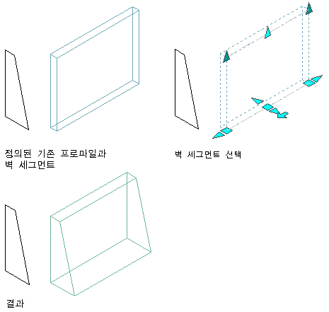

다음 과정에 따라 프로파일에서 쉐이프를 정의하여 사용자 벽 또는 벽 구성요소를 작성하십시오.
벽에 추가할 때 프로파일을 작성할 수 있습니다. 그러나 필요한 쉐이프가 정교하고 곡선 세그먼트를 가진 경우 먼저 폴리선에서 프로파일을 작성하는 것이 더 쉽습니다. 그런 다음 벽에 프로파일을 추가할 수 있습니다.
벽에 스윕 프로파일 추가

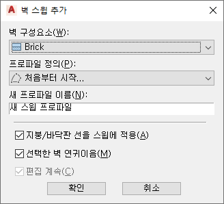

를 클릭합니다.. 구성요소에 적용한 후 스윕을 정의하려면, 처음부터 시작을 선택한 후 프로파일의 이름을 입력합니다.
벽 스윕에 대한 설정 지정
| 원하는 작업... | 할 일... |
| 스윕에 기존 지붕선 또는 바닥선 조건 적용 | 스윕에 지붕/바닥선 적용을 선택합니다. |
| 스윕의 형상을 사용하여 지붕선 및 바닥선 정의 | 스윕에 지붕/바닥선 적용 선택을 해제합니다. |
| 스윕 및 기타 벽을 포함하는 벽의 교차점 연귀이음 | 선택된 벽 연귀이음을 선택합니다. |
| 스윕 및 기타 벽을 포함하는 벽의 교차점 연귀이음 방지 | 선택된 벽 연귀이음을 지웁니다. 필요한 경우 벽을 나중에 연귀이음할 수 있습니다. 연귀이음 각도를 또한 조정할 수 있습니다. |
| 벽에 적용 시 스윕 형상 변경 | 편집 계속을 선택합니다. |
| 기존 프로파일 형상을 사용하여 스윕 정의 | 편집 계속 선택을 해제합니다. |
를 클릭합니다..
