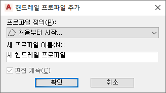

다음 절차에 따라 사용자 지정 프로파일을 난간 구성요소에 추가하십시오.
가드레일, 핸드레일, 하단 레일 및 고정되고 동적인 기둥은 사용자 지정 프로파일에 의해 정의될 수 있습니다. 프로파일을 난간 스타일에서 또는 화면에서 직접 난간 구성요소에 추가할 수 있습니다. 화면에서 사용자 지정 프로파일을 추가할 때, 새 프로파일은 자동으로 난간 스타일에 다시 저장됩니다. 특성 팔레트에서 사용자 지정 프로파일을 추가, 제거 또는 편집할 수도 있습니다.
가드레일, 핸드레일, 바닥 난간, 고정 기둥 및 연동 기둥을 선택할 수 있습니다.
난간 기둥에 사용자 지정 프로파일 추가
| 원하는 작업... | 할 일... |
| 난간 스타일에 새 프로파일 저장 | 확인을 클릭합니다. |
| 새 프로파일 편집 | 편집 계속을 클릭한 후, 확인을 클릭합니다. |
