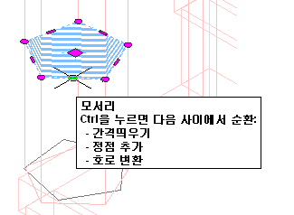

도면의 다른 모든 객체가 음영 색상으로 표시되고 임시 내부 편집 프로파일의 선홍색 그립 및 하늘색 해치로 표시된 내부 편집 세션을 시작했습니다. 내부를 편집하는 동안 도면의 다른 명령에 제한된 액세스을 해야 합니다. 다른 객체 작업을 하기 전에 먼저 내부 편집 세션을 마쳐야 합니다.
| 원하는 작업... | 할 일... |
| 그립을 사용하여 프로파일 편집 | 필요에 따라 모서리 또는 정점 그립을 이동합니다.  모서리 그립에는 간격띄우기, 정점 추가 및 호로 변환의 세 가지 편집 모드가 있습니다. 기본 모드는 간격띄우기로, 모서리의 중간점과 수직 방향으로 선택된 모서리를 간격띄우기합니다. 프로파일의 쉐이프 및 수정하려고 선택한 모서리에 따라 주변 선이 연장되거나 잘리고 필요에 따라 새 선이 추가됩니다. 정점 추가 편집 모드를 사용하여 선택된 모서리에 정점을 추가하고 새 모서리를 작성합니다. 선택한 모서리가 호이면 새 모서리도 호입니다. 호로 변환은 선택된 모서리를 호로 변경하고 모서리의 중간점을 신축합니다. 호의 모서리 그립도 신축 모드를 가지므로, 모서리가 호로 변환된 후 모서리의 중간점을 신축할 수 있습니다.  |
