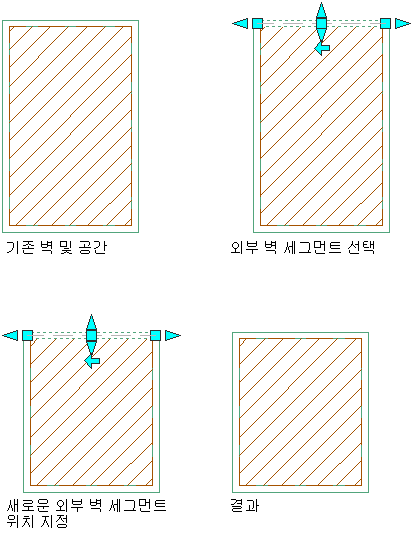

연관 공간은 경계 객체에 의해 정의되며 경계 객체가 변경될 때 업데이트됩니다. 경계 객체와 관련된 변경사항이 있을 때마다 연관 공간을 자동으로 업데이트하거나 수동으로 공간을 업데이트하도록 선택할 수 있습니다.
외부 참조에 의해 바운딩된 연관 공간 업데이트
외부 참조의 객체가 호스트 도면에서 연관 공간의 경계 객체로 사용될 수 있습니다. 외부 참조의 객체가 변경되는 경우 공간도 업데이트됩니다. 이전 버전에서는 외부 참조의 경계 객체 변경사항을 호스트 도면의 공간에 전파하기 위해 수동으로 업데이트해야 했지만 이제 연관 공간의 자동 업데이트를 활성화하면 외부 참조를 다시 로드할 때 외부 참조의 변경사항이 자동으로 업데이트됩니다.
