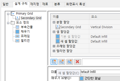

다음 과정에 따라 커튼월 셀을 간단한 패널로 채우십시오. 간단한 패널은 일반적으로 커튼월에서 석재 벽 패널 또는 콘크리트 패널과 같은 기본 클래딩 재료를 표현하는 데 사용됩니다.
를 클릭합니다 .
-  건축 객체를 확장한 후 커튼월 스타일을 확장합니다.
- 커튼월 스타일을 선택합니다.

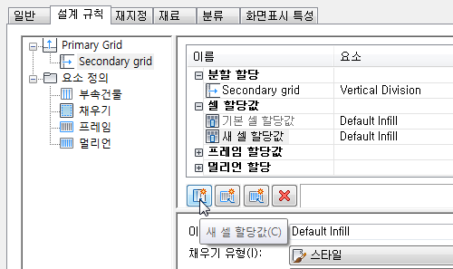

- 설계 규칙 탭을 클릭합니다.
-  왼쪽 창에서 간단한 패널 채우기를 배치할 그리드를 선택합니다.
-  새 셀 할당값을 클릭합니다.
 새 셀 할당값이 셀 할당값 리스트에 표시됩니다.
-  오른쪽 상단 창에서 셀 할당값을 선택하고 마우스 오른쪽 버튼을 클릭한 후 이름바꾸기를 클릭하여 설명 이름을 입력합니다.
-  요소에서 간단한 패널을 정의하는 채우기를 선택합니다.
 간단한 패널 채우기가 정의되지 않은 경우, 새 채우기를 선택하고 하나를 정의합니다.
-  간단한 패널을 포함하는 셀을 지정합니다.
- 확인을 클릭합니다.
