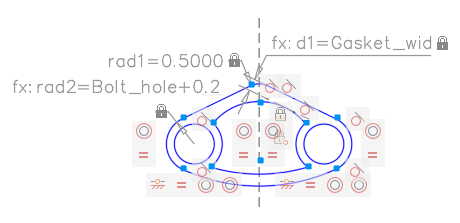

기하학적 구속조건, 치수 구속조건 및 파라메트릭 공식을 포함하는 파라메트릭 도면 피쳐 세트를 블록에서 사용할 수 있습니다.
구속조건을 정의하는 기능은 AutoCAD LT에서 사용할 수 없으나 다른 AutoCAD 기반 제품에 정의된 블록은 AutoCAD LT에서 제한 없이 사용할 수 있습니다.
