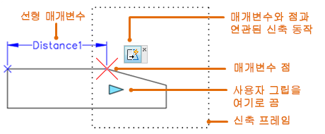

블록 정의에서 동작 및 매개변수는 블록이 도면에 삽입되면 해당 블록의 동작에 대한 규칙을 제공합니다.
일반적으로 먼저 매개변수를 작성한 다음 동작을 해당 매개변수와 연관시킵니다. 매개변수는 블록이 도면에 삽입되고 선택될 때 표시되는 하나 이상의 사용자 그립을 포함하는 매개변수 점으로 표시됩니다.
도면에 동적 블록을 삽입하고 해당 사용자 그립 중 하나를 조작하면 연관된 동작이 동적 블록에서 변경될 사항을 결정합니다. 매개변수와 마찬가지로 동작도 블록 편집기 내에서 특성 팔레트를 사용하여 변경할 수 있습니다.
