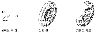

축 시작점
회전축의 첫 번째 점을 지정합니다. 양의 축 방향은 첫 번째 점에서 두 번째 점까지 입니다.
축 끝점
회전축의 끝점을 설정합니다.

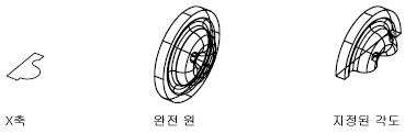

X(축)
현재 UCS에서 양의 X축을 양의 축 방향으로 설정합니다.
