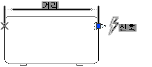

블록 편집기에서 매개변수, 그립 또는 동작을 선택하면 연관된 객체가 강조됩니다. 이를 종속성 강조라고 합니다. 종속성 강조 기능은 사용자가 설정하거나 해제할 수 있습니다.
다음 예제에서는 블록 편집기에서 사용자 그립을 선택할 때 종속성 강조를 사용하여 연관된 매개변수(거리 레이블)와 동작(신축 레이블)에 후광 효과를 주는 방법을 보여줍니다.
