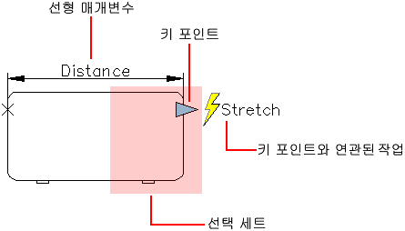

동작은 그립을 처리할 때 동적 블록 참조 형상이 이동하거나 변경되는 방식을 정의합니다.
일반적으로 동작을 매개변수 및 다음 항목과 연관시킵니다.
위 예에서 그립을 이동하면 선택 세트에서 형상만 신축됩니다.
