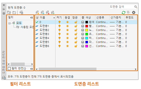

도면의 도면층 필터 리스트를 표시합니다. 을 클릭하여 필터 리스트를 확장 또는 축소할 수 있습니다. 필터 리스트가 축소되어 있으면 도면층 특성 관리자의 왼쪽 아래 구석에 있는 도면층 필터 버튼(
)을 사용하여 필터 리스트를 표시합니다.
다음과 같은 7개의 미리 정의된 필터가 있습니다.

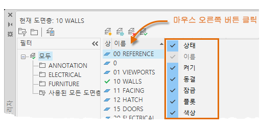

전체 열을 이름별로 나열합니다. 선택 표식은 열이 표시에 포함됨을 나타냅니다. 열 이름을 클릭하면 해당 열을 표시하거나 숨길 수 있습니다. VP 동결, VP 색상, VP 선종류, VP 선가중치 및 VP 플롯 스타일은 배치 뷰포트가 활성화된 경우에만 사용할 수 있습니다.
도면층 열 사용자화 대화상자를 표시합니다. 여기서 숨기거나 표시할 열을 지정하거나 열 순서를 변경할 수 있습니다.
열 헤더와 데이터 내용에 맞게 모든 열의 폭을 변경합니다.
선택한 열의 열 헤더와 데이터 내용에 맞게 해당 열의 폭을 변경합니다.

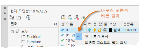

필터 리스트를 표시합니다. 리스트를 숨기려면 이 옵션 선택을 해제합니다. 과 같습니다.
도면층 리스트 맨 위에 도면층 필터를 표시합니다. 이 옵션을 선택 해제하면 도면층 리스트에 도면층만 표시됩니다.

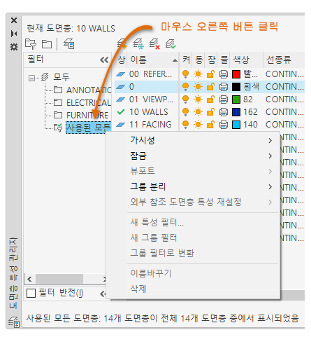

선택된 필터의 도면층 가시성을 변경합니다.
선택한 필터에 있는 도면층을 잠글지 아니면 잠금해제할지를 조정합니다.
현재 배치 뷰포트에서 선택된 도면층 필터에 있는 도면층의 VP 동결 설정을 조정합니다.
선택된 필터에 포함되지 않은 모든 도면층을 동결합니다.
