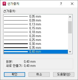

사용 가능한 선가중치 값을 표시합니다.
LAYER(명령) 찾기: 도면층에 대한 현재 선가중치 클릭
도면층에 선가중치를 지정합니다. 플롯 스타일 테이블 편집기를 사용하여 선가중치를 다른 값으로 플롯하도록 사용자화할 수 있습니다.
다음과 같은 옵션이 표시됩니다.
적용할 사용 가능한 선가중치를 표시합니다. 사용 가능한 선가중치는 도면에서 가장 많이 사용되는 고정된 값으로 구성됩니다. 적용할 선가중치를 선택합니다.
이전 선가중치를 표시합니다. 도면층이 작성될 경우 지정되는 기본 선가중치는 DEFAULT입니다(기본값인 0.01인치 또는 0.25mm로 플롯). (LWDEFAULT 시스템 변수)
도면층에 지정된 새 가중치를 표시합니다.
