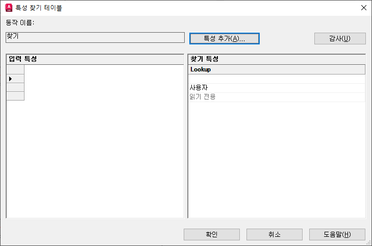

동적 블록 정의 내에서 사용자 특성에 대한 찾기 테이블을 작성 및 수정합니다.
BLOOKUPTABLE(명령)
찾기 테이블은 사용자 특성 값을 동적 블록 참조에 지정합니다. 찾기 특성에 대해 역순 찾기를 선택하는 경우 블록 참조에 동적 블록 참조의 표시를 변경하는 특성 리스트가 포함된 찾기 그립이 표시됩니다.
찾기 테이블은 찾기 매개변수의 값을 다른 매개변수(입력 특성)를 사용하여 조정할 수 있게 합니다.
다음과 같은 옵션이 표시됩니다.
특성 팔레트에서 편집할 수 있는 연관된 찾기 동작 이름을 표시합니다.
매개변수 특성 추가 대화상자를 표시합니다.
데이터를 검사하여 각 행이 고유한 행인지 확인합니다.
매개변수 특성 추가 대화상자에서 선택한 매개변수를 열로 표시합니다. 매개변수 값이 입력 특성 열과 일치하면 해당하는 찾기 특성이 블록 참조에 지정됩니다.
입력 특성에 지정된 사용자 값을 표시합니다. 찾기 열 아래쪽을 클릭하여 찾기 특성을 읽기 전용으로 설정하거나 역순 찾기를 허용합니다. 역순 찾기 허용을 선택하면 블록 참조를 변경하는 찾기 그립과 연관된 드롭다운 리스트가 테이블의 입력 특성 값과 일치하게 됩니다.
