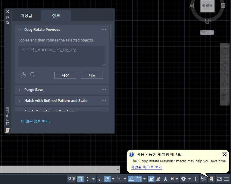

이러한 정보는 작성된 후 특정 명령 시퀀스를 사용하는 빈도에 따라 사용자에게 제공됩니다. 예를 들어, COPY 명령으로 객체를 복사한 다음, ROTATE 명령을 사용하여 객체를 회전하는 경우 COPY, ROTATE 명령 시퀀스를 사용할 수 있습니다. 제품에서 명령을 사용할 때 명령 시퀀스가 명령 매크로 권장 사항과 일치하는지 평가됩니다.
일치하는 명령 매크로 권장 사항이 발견되면 매크로 어드바이저 아이콘()이 상태막대에 풍선 도움말과 함께 나타납니다. 풍선 도움말에서 명령 매크로 팔레트를 표시하고 정보 탭에서 새로운 매크로 정보와 사용 가능한 모든 매크로 정보를 볼 수 있습니다.
각각의 새 매크로 정보에는 명령 매크로에 의해 수행될 동작을 설명하는 설명과 이름이 포함되어 있습니다. 명령 매크로로 수행되는 동작은 해당 매크로 문자열에 정의됩니다. 매크로 문자열은 해당 명령에 대한 옵션 및 값과 함께 실행할 명령을 정의합니다.
권장되는 명령 매크로를 사용하여 작동 방식을 확인한 다음 나중에 사용하기 위해 저장할 수 있습니다. 명령 매크로 권장 사항이 저장되면 명령 매크로 팔레트의 저장됨 탭에서 사용할 수 있습니다.

초기에는 정보 탭에서 새 명령 매크로를 시도하고 평가할 수 있습니다. 시도를 클릭하면 명령 매크로가 시작되며, 명령 매크로에 따라 점 지정 또는 객체 선택과 같은 입력을 제공하라는 프롬프트가 표시될 수 있습니다. 명령 매크로가 유용할 경우 나중에 저장됨 탭에서 실행하거나 편집할 수 있도록 해당 명령 매크로를 저장할 수 있습니다. 저장하면 연관된 버튼을 클릭하여 명령 매크로를 실행할 수 있습니다.
