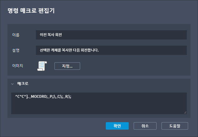

저장된 명령 매크로를 편집합니다.
COMMANDMACROS(명령) 찾기
저장된 명령 매크로의 특성을 편집할 수 있습니다.
다음과 같은 옵션이 표시됩니다.
명령의 이름을 지정합니다.
이 이름은 명령 매크로 팔레트의 저장됨 탭에 있는 명령 매크로의 캡션으로 사용되거나 자동화 리본 탭에 추가될 경우 버튼에 사용됩니다.
명령 매크로에 대한 설명을 지정합니다.
명령 매크로 팔레트의 저장됨 탭이나 자동화 리본 탭에 있는 명령 매크로 위에 마우스 포인터를 놓으면 툴팁에 설명이 표시됩니다.
명령 매크로에 지정된 이미지를 표시합니다.
이 이미지는 명령 매크로 팔레트의 저장됨 탭 또는 자동화 리본 탭에서 명령 매크로를 식별하는 데 사용됩니다.
명령 매크로에 대한 매크로 문자열을 지정합니다.
