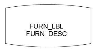

- 새 도면을 열고 30”x72" 크기의 직사각형 객체를 그려 회의용 테이블을 나타냅니다. 모든 회의용 테이블이 직사각형인 것은 아니므로 곡선 모서리를 자유롭게 추가합니다.
- 명령 프롬프트에 ATTDEF를 입력합니다.
- 속성 정의 대화상자에서 다음 이미지에 표시된 값을 지정합니다.
속성 섹션의 특성은 도면에 표시되는 문자와 속성에 지정된 값을 조정하는 데 사용됩니다.
- 태그 - 블록에 속성이 추가되기 전에 도면 창에 표시되는 자리 표시자 문자입니다. 제공되는 값은 블록에서 값을 추출할 때 속성을 식별하는 데 사용됩니다.
- 기본값 - 태그를 대치하며, 블록 삽입 시 속성에 지정되는 값입니다.
- 프롬프트 - 속성에 예상되는 정보 유형을 알 수 있도록 하기 위해 블록 삽입 동안 속성 편집 대화상자 또는 명령 프롬프트에 표시되는 메시지 문자열입니다.
- 제공된 값을 수락하고, 속성의 삽입점을 지정합니다. 최상의 위치는 회의용 테이블을 정의하는 형상 내부입니다.

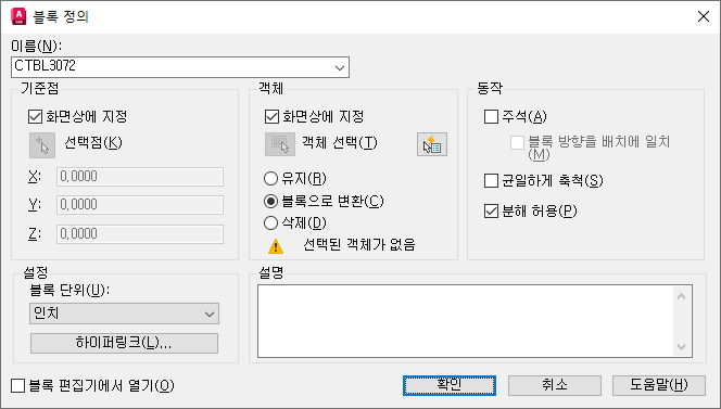

- 명령 프롬프트에서 BLOCK을 입력합니다.
- 블록 정의 대화상자에서 다음 이미지에 표시된 값을 지정합니다.
- 제공된 값을 수락하고 테이블의 중심을 블록의 기준점으로 지정합니다.

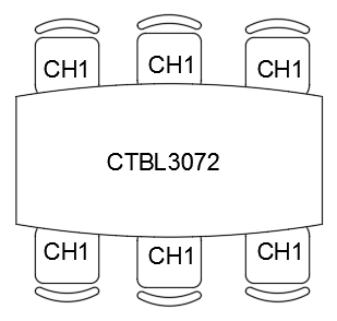

- 의자는 회의실에서 흔히 볼 수 있으므로 의자를 나타내는 CH1이라는 블록을 작성하고 5-7단계에서 회의용 테이블에 대해 정의한 것과 동일한 2개의 속성을 추가합니다. 의자 블록에서 FURN_LBL 및 FURN_DESC 속성에 대해 기본값 CH1 및 CONFERENCE CHAIR W/O ARMS를 각각 지정합니다.
속성이 포함된 블록 삽입
속성이 포함된 블록을 삽입할 경우 블록의 각 속성에 대해 기본값을 수락하거나 새 값을 제공할 수 있습니다.
- INSERT 명령을 시작합니다.
- 삽입 대화상자에서 이전에 작성한 회의용 테이블을 나타내는 블록을 선택합니다.
- 제공된 값을 수락하고 블록 삽입을 위해 필요한 값을 지정합니다.
- 속성 편집 대화상자에서 각 속성의 기본값을 필요에 따라 편집합니다.
- 회의용 테이블에서 더 긴 양쪽에 회의용 의자 블록 여러 개를 삽입합니다.
