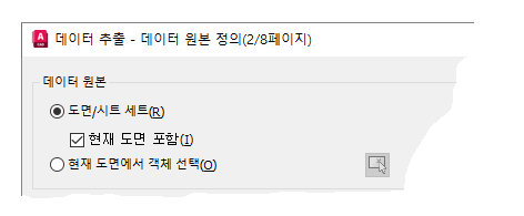

  5. 도면/시트 세트 및 현재 도면 포함 옵션을 사용하고 다음을 클릭하여 계속합니다.

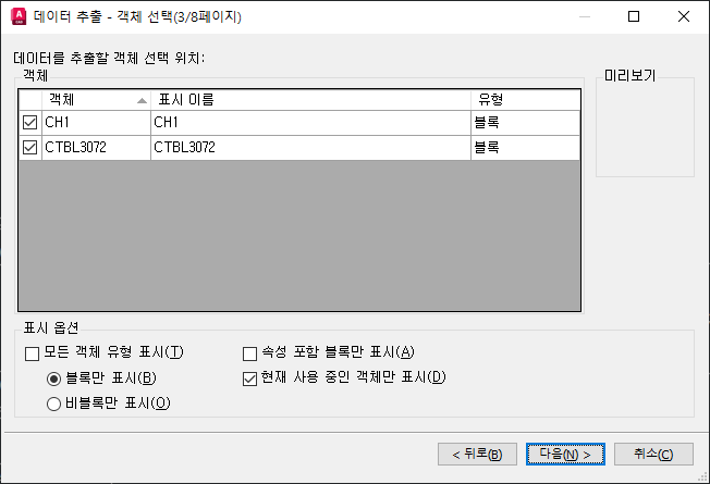

  6. 모든 객체 유형 표시 확인란을 선택 취소하고 블록만 표시를 선택한 후 다음을 클릭하여 계속합니다.

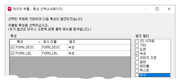

  7. 범주 필터 아래에서 속성을 제외한 모든 옵션을 선택 취소한 후, 선택된 특성이 추출할 속성 값과 일치하는지 확인합니다.
  8. 각 속성에 대한 표시 이름을 두 번 클릭하고 해당 값을 이전 이미지와 일치하도록 변경합니다. 계속하기 위해 다음을 클릭합니다.

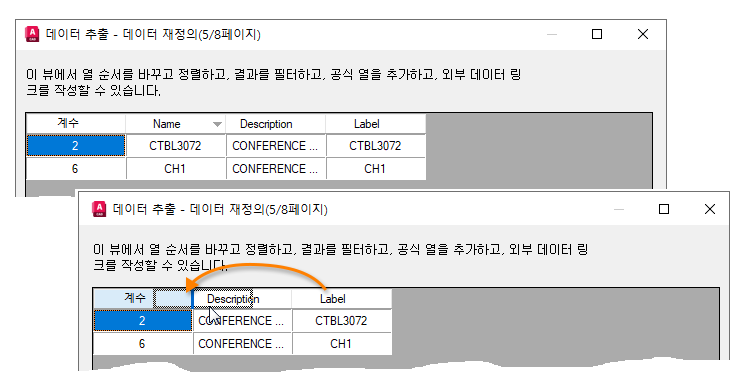

  9. 데이터 재정의 페이지에서 열의 순서를 바꾸고, 이름을 바꾸고, 숨겨서 추출된 출력을 조정합니다. 다음을 클릭하여 계속합니다.

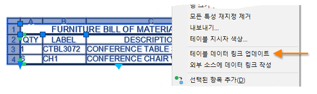

  2. 추출된 데이터가 포함된 테이블을 선택하고 마우스 오른쪽 버튼을 클릭하여 테이블 데이터 링크 업데이트를 선택합니다.
    다음은 도면에 일부 블록을 더 추가한 후에 테이블의 추출된 데이터를 업데이트한 결과를 보여 줍니다.

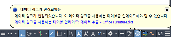

팁: 도면에 있는 하나 이상의 테이블에 추출된 데이터가 포함되는 경우 AutoCAD 응용프로그램 윈도우의 시스템 트레이에 데이터 링크 아이콘이 표시됩니다. 이 아이콘이 표시되면 아이콘을 마우스 오른쪽 버튼으로 클릭하여 도면의 데이터 링크를 관리 및 업데이트할 수 있습니다. DATALINKNOTIFY 시스템 변수는 데이터 링크 아이콘의 모양 및 기능을 조정합니다.
