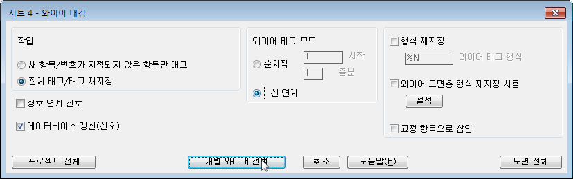

자동으로 와이어 번호 삽입
를 클릭합니다. 찾기
객체 선택:
선 연계 403(1)에서 2개의 누름 버튼 사이에 있는 와이어 세그먼트를 선택한 다음 마우스 오른쪽 버튼을 클릭합니다.
와이어 번호가 배치됩니다.
전체 도면에 와이어 번호 추가
를 클릭합니다. 찾기
도면의 각 세그먼트에 와이어 번호가 할당됩니다.

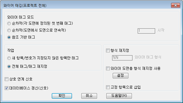

프로젝트 전체에 와이어 번호 추가
를 클릭합니다. 찾기
와이어 태그 모드: 참조 기반 태그
작업: 전체 태그/태그 재지정
데이터베이스 갱신(신호)
선택된 도면의 와이어 번호가 처리됩니다.
