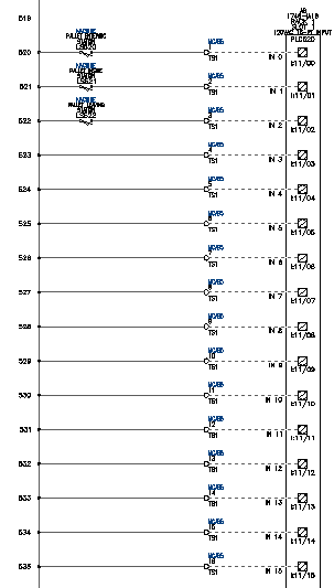

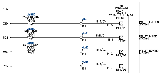

기본 형식은 주소 번호(%N)입니다. 와이어 번호는 연결된 입출력 주소 번호와 같습니다.
그러면 'I' 머리말이 입력 모듈에 연결된 각 와이어 번호에 추가됩니다.
처리할 입출력 모듈 선택: PLC 모듈에서 아무 곳이나 선택합니다.
객체 선택: 처리할 연결된 와이어를 모두 선택하고 마우스 오른쪽 버튼을 클릭합니다.
와이어 번호가 지정된 형식으로 삽입됩니다. 일부 입출력 점이 다른 입출력 점에서 단락된 경우 마지막 점의 와이어 번호가 해당 공통 와이어 네트워크 전체에 적용됩니다.
