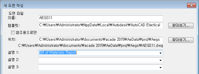

도면 작성
이름: AEGS11
설명 1: 재료 명세서 보고서
