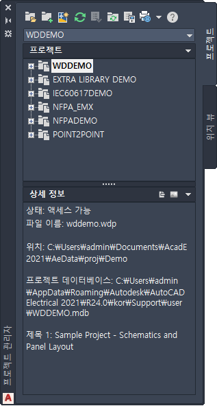

AutoCAD Electrical 도구 세트는 프로젝트 기반 시스템입니다. 확장자가 .wdp인 ASCII 문자가 각 프로젝트를 정의합니다. 이 프로젝트 파일에는 프로젝트 정보, 기본 프로젝트 설정, 도면 특성, 도면 파일 이름의 리스트가 있습니다. 사용할 수 있는 프로젝트 수에는 제한이 없지만 한 번에 한 개의 프로젝트만 활성화할 수 있습니다.
프로젝트 관리자를 사용하여 새 도면을 추가하고, 도면 파일을 재정리하고, 하위 폴더에서 도면을 구성하고, 프로젝트 설정을 변경합니다. 프로젝트 관리자에서 이름이 같은 프로젝트 두 개를 동시에 열어 놓을 수 없습니다. 기본적으로 프로젝트 관리자를 열면 화면의 왼쪽에 고정됩니다. 프로젝트 관리자를 화면의 특정 위치에 고정하거나 프로젝트 도구를 사용할 때까지 숨길 수 있습니다. 특성 아이콘을 마우스 오른쪽 버튼으로 클릭하여 프로젝트 관리자를 이동하거나, 크기를 조정하거나, 닫거나, 고정하거나, 숨기거나 투명도를 설정할 수 있는 옵션을 표시합니다.

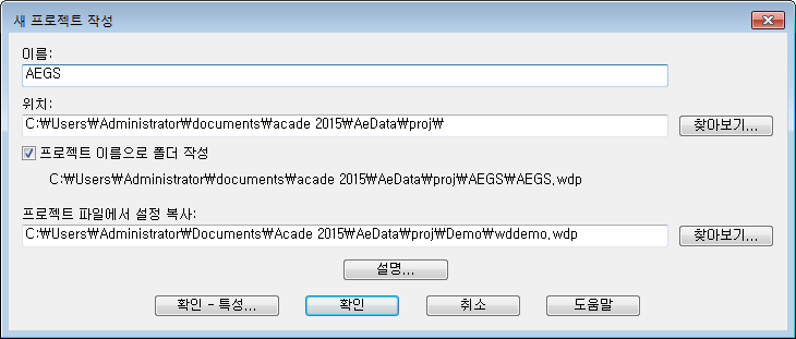

AutoCAD Electrical 도구 세트 프로젝트 작성
를 클릭합니다. 찾기
이름: AEGS
프로젝트 특성을 정의하려면 이름을 입력해야 합니다. 편집 상자에 .wdp 확장자는 입력하지 않아도 됩니다.
새 프로젝트가 현재 프로젝트 리스트에 추가되고 자동으로 활성 프로젝트가 됩니다.

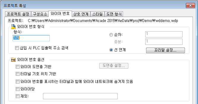

프로젝트 기본 설정을 수정할 수 있는 프로젝트 특성 대화상자가 표시됩니다. 이러한 탭에서 정의한 모든 정보는 프로젝트 기본값 및 설정으로 프로젝트 정의 파일에 저장됩니다.
프로젝트 특성 설정
선택되어 있으면, 동일한 패밀리의 여러 구성요소가 같은 참조 위치에 있는 경우 고유한 참조 기반 태그가 작성됩니다. 참조 기반 태깅을 사용하는 경우 패밀리 유형이 동일한 구성요소에서 꼬리말 변수가 고유해야 합니다. 예를 들어, 선 연계 101에 있는 3개의 누름 버튼 레이블이 PB101, PB101A 및 PB101B일 수 있습니다. 꼬리말 설정을 클릭하여 꼬리말 변수를 변경합니다.
선택되어 있으면, 동일한 참조 위치에서 시작하는 다중 와이어 네트워크에 대해 고유한 참조 기반 와이어 번호 태그가 작성됩니다. 참조 기반 번호 매기기를 사용하는 경우 참조선 또는 참조 영역이 동일한 와이어에서 꼬리말 변수가 고유해야 합니다. 꼬리말 설정을 클릭하여 꼬리말 변수를 변경합니다.
