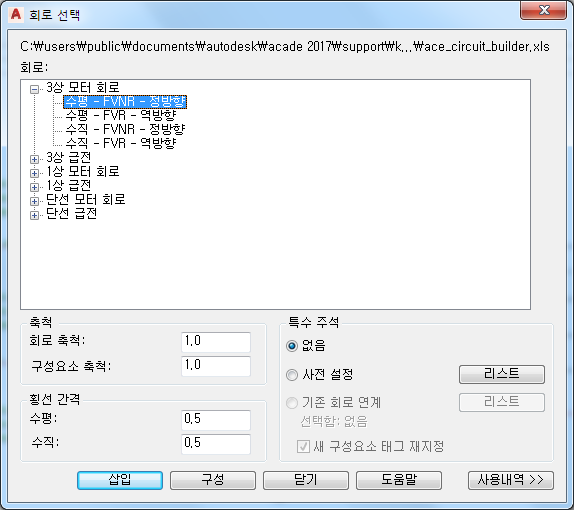

회로 빌더를 사용하여 3상 모터 회로를 삽입하고 구성합니다.
이제 연장된 3상 버스에서 새 모터 회로를 구성합니다.
회로 삽입 및 구성
를 클릭합니다. 찾기
회로 구성

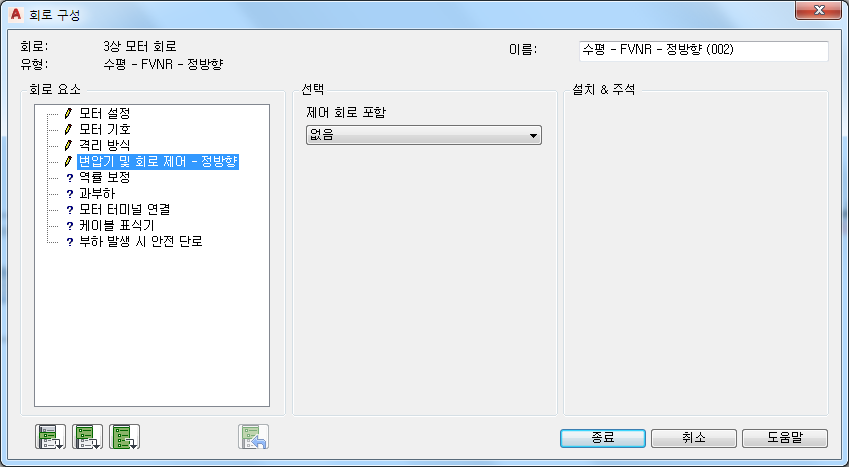

선택 섹션에서 제어 회로 포함에 대해 없음을 선택합니다.

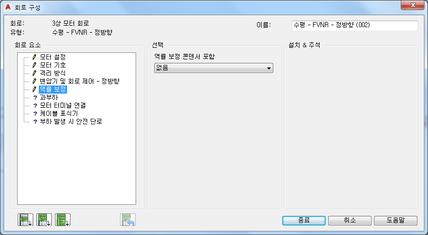

선택 섹션에서 역률 보정 콘덴서 포함으로 없음을 선택합니다.

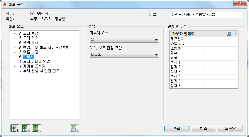

선택 섹션에서 과부하 요소로 열을 선택합니다.
N.O. 보조 접점 포함에서 아니오를 선택합니다.

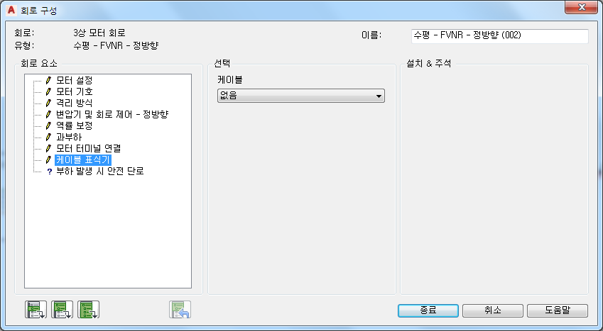

선택 섹션에서 케이블로 없음을 선택합니다.
