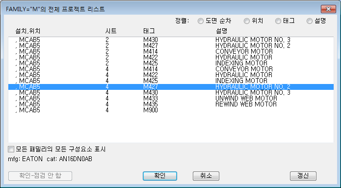

하위 개폐기에 상위 코일 연결
하위 구성요소 삽입/편집이 표시됩니다.
이제 구성요소 태그 편집 상자에 태그 M427이 표시됩니다. 설명, 상호 연계 및 위치 코드 상자도 업데이트됩니다.
이제 구성요소가 링크되었습니다. AEGS04.dwg 도면으로 다시 돌아가 모터 기동기 코일을 보면 이러한 세 개의 하위 접점에 대한 참조가 표시되고 PB427 주위에 하나의 닫힌 접점이 표시됩니다.

퓨즈, 단로기 및 모터가 참조 위치를 기준으로 자동으로 다시 태깅됩니다.
이제 구성요소 태그 편집 상자에 태그 M430이 표시됩니다. 설명, 상호 연계 및 위치 코드 상자도 업데이트됩니다.
