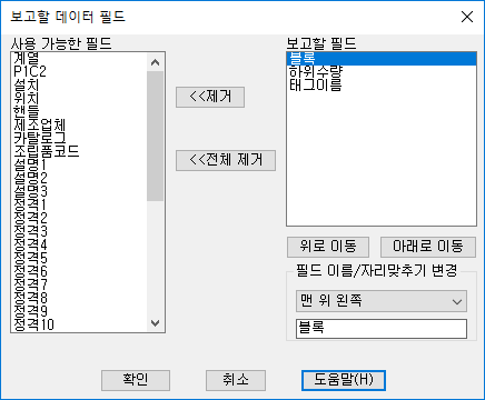

보고서에 포함할 필드, 필드 순서 및 필드 레이블을 지정합니다.
찾기명령 입력: AESCHEMATICREPORT
보고서 리스트에서 기호 리스트를 선택합니다. 구조도 보고서 대화상자에서 보고서 필드 변경을 클릭합니다.
옵션 리스트
다음과 같은 옵션이 표시됩니다.
- 사용 가능한 필드
- 사용 가능한 필드를 나열합니다. 리스트에서 필드를 선택하여 상호 연계 스타일에 추가합니다.
- 보고할 필드
- 포함할 필드 및 필드 순서를 지정합니다.
- 제거
- 보고할 필드 리스트에서 선택한 필드를 제거합니다.
- 전체 제거
- 보고할 필드 리스트에서 전체 필드를 제거합니다.
- 위로 이동
- 보고할 필드 리스트에서 선택한 필드를 한 수준 위로 이동합니다.
- 아래로 이동
- 보고할 필드 리스트에서 선택한 필드를 한 수준 아래로 이동합니다.
- 필드 이름/자리맞추기 변경
- 선택한 필드의 필드 레이블 및 자리맞추기를 지정합니다.
