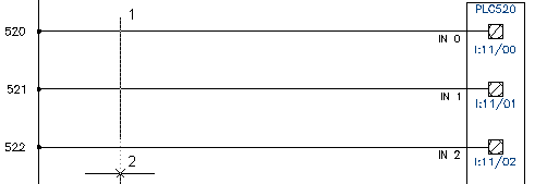

구성요소 다중 삽입 도구를 사용하여 NO 리밋 스위치 문자열을 PLC 모듈에 연결된 와이어에 삽입합니다.
리밋 스위치 삽입
을 클릭합니다. 찾기
구성요소 펜스, 시작점:
선 연계 520에서 와이어 위(1)를 선택합니다.
구성요소 펜스, 시작점: 끝:
선 연계 522의 와이어 아래로 끌어 점(2)을 클릭한 다음 마우스 오른쪽 버튼을 클릭합니다.

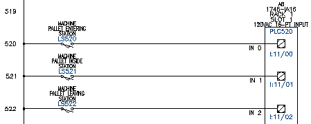

이 항목 유지
각 항목 다음에 편집 대화상자 표시
확인을 클릭합니다.
구성요소 태그: LS520
설명: 설명 1: PALLET ENTERING
설명: 설명 2: STATION
위치 코드: MACHINE
확인을 클릭합니다.
이 항목 유지
각 항목 다음에 편집 대화상자 표시
확인을 클릭합니다.
구성요소 태그: LS521
설명: 설명 1: PALLET INSIDE
설명: 설명 2: STATION
위치 코드: MACHINE
확인을 클릭합니다.
이 항목 유지
각 항목 다음에 편집 대화상자 표시
확인을 클릭합니다.
구성요소 태그: LS522
설명: 설명 1: PALLET LEAVING
설명: 설명 2: STATION
위치 코드: MACHINE
확인을 클릭합니다.
NO 리밋 스위치가 도면에 삽입됩니다.
