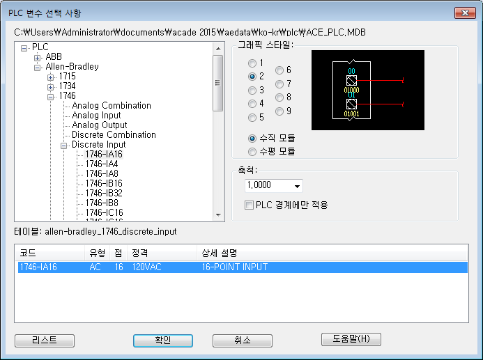

PLC 모듈을 삽입하려면 모듈과 위치를 선택합니다. AutoCAD Electrical 도구 세트는 작은 라이브러리 기호 세트를 사용하여 모듈을 만들고 삽입합니다.
PLC 모듈 삽입
을 클릭합니다. 찾기
제조업체: Allen-Bradley
시리즈: 1746
유형: 불연속 입력
부품 번호: 1746-IA16
그래픽 스타일: 2, 수직 모듈
PLC 모듈 삽입점 지정 또는 [Z=줌, P=초점이동]:
와이어 선 연계 520에서 오른쪽에 더 가까운 점을 선택하고 X가 수평 와이어 근처에 있는지 확인한 다음 클릭합니다.
간격: 1.0000
입출력 점: 전체 삽입
확인을 클릭합니다.
