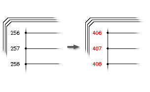

래더 번호 다시 매기기 대화상자
프로젝트 전체에서 래더 참조 번호를 다시 매깁니다.
찾기
 명령 입력:  AERENUMBERLADDER
첫 번째 래더 선 연계 번호를 입력합니다. 이후의 도면에서 래더에 대한 옵션을 선택합니다.
첫 번째 도면, 첫 번째 래더, 첫 번째 선 연계 번호
두 번째 도면 및 그 외
  • 다음 순서 참조 사용 - 이전 도면의 마지막 선 연계에서 증분됩니다.
  • 생략, 도면별 개수 - 다음 도면의 첫 번째 래더 참조에 대해 생략할 총계를 입력합니다.
