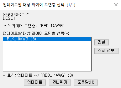

업데이트할 대상 와이어 도면층 선택 대화상자
대상 와이어 도면층을 정의하고 업데이트합니다.
찾기
 명령 입력:  AESYNCWIRETYPE
업데이트할 대상 와이어 도면층 선택
소스 와이어 도면층의 와이어 유형과 일치하도록 업데이트될 대상 와이어를 나열합니다.
전환
와이어 도면층 업데이트를 위한 와이어를 선택하거나 선택취소합니다.
주: 이 옵션은 리스트에서 와이어를 선택한 경우에만 사용할 수 있습니다.
상세 정보
와이어 유형 업데이트에 대한 자세한 정보를 표시하는 보류 중인 와이어 유형 업데이트를 엽니다.
업데이트
변경 사항을 적용하고 동기화를 처리합니다.
건너뛰기
선택한 네트워크에 대한 대상 와이어 유형 불일치 확인을 건너뜁니다.
주: 와이어 유형을 동기화하면 도면층 유형만 업데이트되고 와이어 번호는 업데이트되지 않습니다. 와이어 번호를 업데이트하려면 구조도 탭와이어/와이어 번호 삽입 패널와이어 번호를 클릭하거나 명령 프롬프트에 aewireno를 입력하고 개별 와이어를 선택합니다. 프로젝트 전체 업데이트를 수행하여 와이어 번호를 업데이트할 수도 있습니다.
