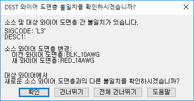

와이어 유형 변환 및 동기화
와이어를 한 유형에서 다른 유형으로 변환하는 동안 와이어 유형을 동기화합니다.
  1. 구조도 탭와이어/와이어 번호 편집 패널와이어 유형 수정 드롭다운와이어 유형 변경/변환을 클릭합니다. 찾기
    기존 와이어를 마우스 오른쪽 버튼으로 클릭하고 와이어 유형 변경/변환을 선택할 수도 있습니다.
  2. 와이어 유형 변경/변환 대화상자의 와이어 유형 리스트에서 와이어 유형 레코드를 선택하거나 선택을 클릭하여 도면에서 와이어 유형 레코드를 선택합니다.
    와이어를 마우스 오른쪽 버튼으로 클릭하고 와이어 유형 변경/변환을 선택하면 선택한 와이어 도면층에 해당하는 와이어 유형이 리스트에서 강조 표시됩니다.
  3. 대화상자에서 원하는 유형을 선택합니다.
    와이어 네트워크의 모든 와이어 변경을 선택한 경우 와이어 네트워크에 있는 모든 와이어가 새 와이어 유형으로 변경됩니다. 이 옵션을 선택하지 않은 경우 선택한 와이어만 변경됩니다.
    선을 와이어로 변환을 선택한 경우 선택한 선이 새 와이어 유형으로 변경됩니다. 이 옵션을 선택하지 않은 경우 선은 무시됩니다.
  4. 확인을 클릭합니다.
  5. 도면에서 변경할 와이어나 선을 선택하고 Enter 키를 누릅니다.
  6. 대상 와이어 도면층 불일치 확인 대화상자에서 확인을 클릭합니다.
  7. 업데이트할 대상 와이어 도면층 선택 대화상자에서 업데이트할 대상 도면층을 선택합니다.
  8. 전환을 클릭합니다.
  9. (옵션) 상세 정보를 클릭하여 와이어 유형 업데이트에 대한 자세한 정보를 확인합니다.
  10. 업데이트를 클릭합니다.
