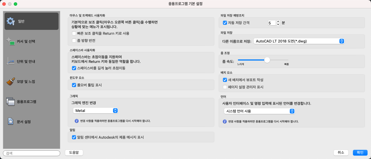

일반 탭(응용프로그램 기본 설정 대화상자)
프로그램 기능의 동작을 조정합니다.
OPTIONS(명령)
메뉴: AutoCAD 2024 > 기본 설정
옵션 리스트
다음과 같은 옵션이 표시됩니다.
마우스 및 트랙패드 사용자화
마우스 또는 트랙패드의 동작을 조정합니다.
빠른 2차 클릭을 Return 키로 사용
마우스 오른쪽 버튼 클릭 동작을 조정합니다. 빠른 클릭은 Enter 키를 누른 것과 같습니다. 긴 클릭은 바로 가기 메뉴를 표시합니다.
줌 방향 반전
가운데 마우스 휠을 스크롤하면 투명 줌 작업의 방향을 전환합니다. (ZOOMWHEEL 시스템 변수)
스페이스바 사용자화
스페이스바를 누르거나 길게 누를 때의 동작을 조정합니다.
스페이스바를 길게 눌러 초점이동
스페이스바를 길게 눌러 초점이동할 수 있는지 여부를 전환합니다. (SPACEPAN 시스템 변수)
윈도우 요소
롤오버 툴팁 표시
커서를 객체 위로 이동할 때 롤오버 툴팁의 표시를 조정합니다.
그래픽
그래픽 엔진 변경
Mac OS 10.14 또는 10.15를 실행하는 경우 Metal 그래픽 엔진이 기본 엔진입니다. 이전 그래픽 엔진(OpenGL)으로 다시 전환할 수 있습니다. Mac OS 10.13 이전 버전에서는 Metal이 지원되지 않습니다.
주: AutoCAD for Mac을 다시 시작하여 언어 변경 사항을 확인합니다.
알림
Autodesk의 제품 메시지를 알림 센터에서 사용할 수 있습니다.
파일 저장 예방조치
데이터 손실 방지를 지원합니다.
자동 저장
지정한 간격으로 도면을 자동 저장합니다. SAVEFILEPATH 시스템 변수를 사용하여 모든 자동 저장 파일의 위치를 지정할 수 있습니다. SAVEFILE(읽기 전용)은 자동 저장 파일의 이름을 저장합니다.
주: 블록 편집기가 열려 있으면 자동 저장을 사용할 수 없습니다.
저장 빈도(분): 자동 저장이 켜져 있을 때 도면 저장 빈도를 지정합니다. (SAVETIME 시스템 변수)
파일 저장
선택한 DWG 및 DXF 형식으로 도면을 저장합니다.
다른 이름으로 저장
도면을 저장할 표준 도면 형식 리스트를 제공합니다.
줌 조정
입력 장치의 줌 동작을 조정합니다.
줌 속도
마우스 휠을 앞뒤로 굴릴 때 또는 Magic Mouse나 트랙패드를 한 번 문지를 때 확대 수준이 변경되는 정도를 조정합니다. (ZOOMFACTOR 시스템 변수)
배치 요소
새 배치를 작성할 때 프로그램에서 수행하는 작업을 조정합니다.
새 배치에서 뷰포트 작성
새 배치를 작성할 때 자동으로 단일 뷰포트를 작성합니다. (LAYOUTCREATEVIEWPORT 시스템 변수)
페이지 설정 관리자 표시
명명된(도면 공간) 배치를 처음 클릭하면 페이지 설정 관리자가 표시됩니다. 이 대화상자를 사용하여 용지 및 인쇄 설정에 관련된 옵션을 설정할 수 있습니다. (SHOWPAGESETUPFORNEWLAYOUTS 시스템 변수)
언어
사용자 인터페이스 및 명령 입력에 표시된 언어를 변경할 수 있습니다. 영어, 프랑스어, 스페인어, 한국어, 중국어(간체), 일본어, 이탈리아어, 독일어를 사용할 수 있습니다.
