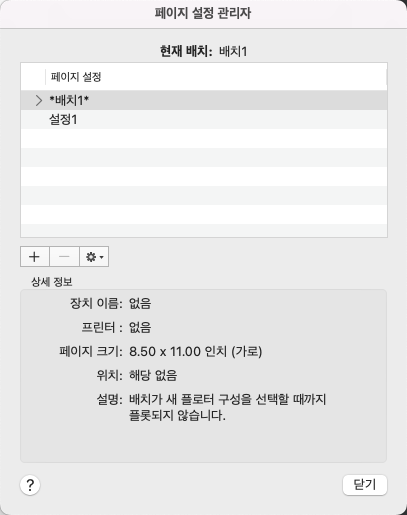

페이지 설정 관리자
현재 배치 또는 도면 시트에 대한 페이지 설정을 지정합니다.

현재 배치
페이지 설정을 적용할 현재 배치를 나열합니다.
페이지 설정
현재 페이지 설정을 표시하고, 다른 페이지 설정을 현재로 설정하며, 새 페이지 설정을 작성하고, 기존 페이지 설정을 수정하고, 다른 도면에서 페이지 설정을 가져옵니다.
현재 페이지 설정
페이지 설정 이름 왼쪽의 삼각형으로 표시됩니다.
페이지 설정 리스트
현재 배치에 적용하기 위해 사용할 수 있는 페이지 설정을 나열합니다.

상세 정보
선택한 페이지 설정에 대한 정보를 표시합니다.
장치 이름
현재 선택한 페이지 설정에서 지정된 출력 장치의 이름을 표시합니다.
프린터
현재 선택한 페이지 설정에서 지정된 출력 장치의 유형을 표시합니다.
페이지 크기
현재 선택한 페이지 설정에서 지정된 용지 크기 및 방향을 표시합니다.
여기서
현재 선택한 페이지 설정에서 지정된 출력 장치의 실제 위치를 표시합니다.
설명
현재 선택한 페이지 설정에서 지정된 출력 장치에 대한 설명문을 표시합니다.
