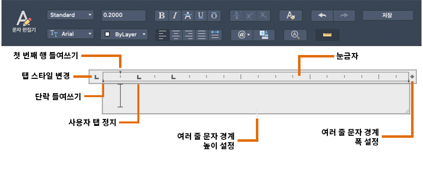

내부 문자 편집기에는 다음이 포함됩니다.
편집하기 위해 테이블 셀을 선택하면 내부 문자 편집기가 열 문자와 행 번호를 표시합니다.
주: 단일 행 문자를 작성할 때는 일부 옵션을 사용할 수 없습니다.
