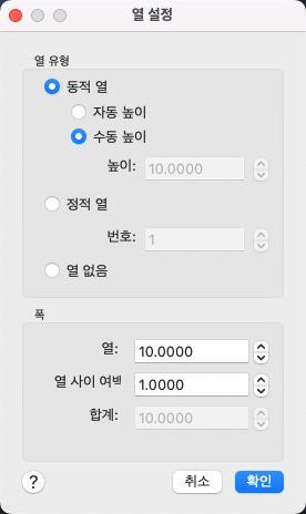

열 설정 대화상자
유형, 열 수, 높이와 폭 및 열 사이 여백 크기와 같은 열을 설정하기 위한 옵션을 표시합니다.
MTEXT(명령)
도구 세트: 제도 탭 > 문자 패널 > 여러 줄 문자 : 특성 검사기 > 열 .
옵션 리스트
다음과 같은 옵션이 표시됩니다.
열 유형
작성할 열 유형에 대한 선택 사항을 나열합니다.
Height
자동 높이와 동적 열 또는 정적 열을 선택하면 여러 줄 문자 객체의 높이를 표시합니다.
숫자
열 수를 설정합니다. 이 옵션은 정적 열을 선택할 때만 활성화됩니다.
폭
컨트롤 열 및 열 사이 여백 폭 값을 표시하고 지정합니다. 열 사이 여백 값은 기본 여러 줄 문자 높이의 5배입니다.
또한 여러 줄 문자 객체의 총 폭 값을 표시합니다.
