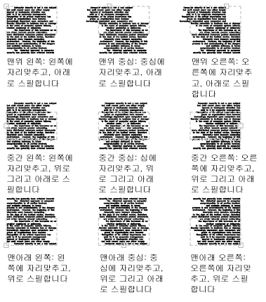

자리맞추기
새 문자 또는 선택된 문자의 문자 자리맞추기 및 문자 흐름을 문자 경계를 기준으로 결정합니다. 현재 자리맞추기가 새 문자에 적용됩니다. 문자는 직사각형에서의 자리맞추기 설정 및 9개의 자리맞추기 점 중 하나에 따라 지정한 직사각형 내에 자리맞추기됩니다. 자리맞추기 점은 직사각형을 지정하는 데 사용한 첫 번째 점을 기준으로 합니다. 문자는 왼쪽 및 오른쪽 문자 경계와 관련해서는 중간 자리맞추기, 왼쪽 자리맞추기 또는 오른쪽 자리맞추기됩니다. 행 끝에 입력된 빈 칸은 문자의 일부로 포함되어 행의 자리맞추기에 영향을 줍니다. 문자 흐름은 문자가 위쪽 및 아래쪽 문자 경계를 기준으로 단락에서 정렬되는 위치(중간, 위쪽, 아래쪽)를 조정합니다.
자리맞추기 입력 [TL/TC/TR/ML/MC/MR/BL/BC/BR] <TL>.
자리맞추기 옵션
옵션
의미
TL
맨 위 왼쪽
TC
맨 위 중심
TR
맨 위 오른쪽
ML
중간 왼쪽
MC
중간 중심
MR
중간 오른쪽
BL
맨 아래 왼쪽
BC
맨 아래 중심
BR
맨 아래 오른쪽
다음 그림은 각 자리맞추기 옵션을 보여줍니다.
