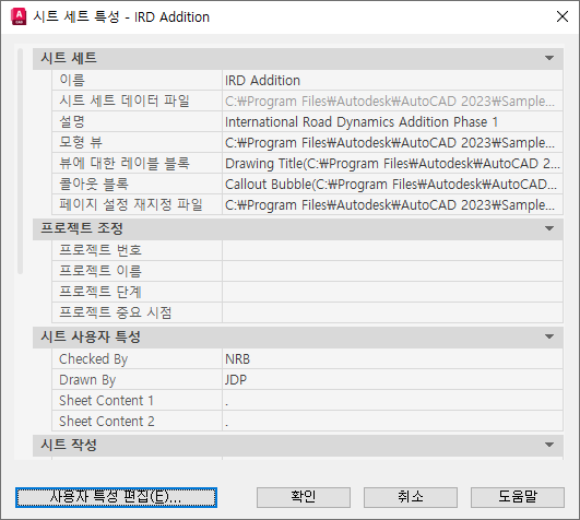

시트 세트 특성 대화상자
선택한 시트 세트에 대한 정보를 표시합니다.
SHEETSET(명령) 찾기: 마우스 오른쪽 버튼으로 시트 세트 이름 클릭 > 특성
각 필드를 클릭하여 대화상자 맨 아래에 설명을 표시할 수 있습니다.
이러한 정보에는 시트 세트 데이터(DST) 파일의 경로 및 파일 이름, 시트 세트와 연관된 도면 파일이 들어 있는 폴더의 경로 및 시트 세트와 연관된 사용자 특성과 같은 정보가 있습니다.
옵션 리스트
다음과 같은 옵션이 표시됩니다.
이름
시트 세트의 이름을 표시합니다.
시트 세트 데이터 파일
시트 세트 데이터(DST) 파일의 경로 및 파일 이름을 표시합니다.
설명
시트 세트의 설명을 표시합니다.
모형 뷰
시트 세트에서 사용되는 도면이 들어 있는 폴더의 경로 및 이름을 표시합니다.
레이블 블록 뷰
시트 세트의 레이블 블록이 들어 있는 DWT 또는 DWG 파일의 경로 및 파일 이름을 표시합니다.
콜아웃 블록
시트 세트의 콜아웃 블록이 들어 있는 DWT 또는 DWG 파일의 경로 및 파일 이름을 표시합니다.
페이지 설정 재지정 파일
시트 세트의 페이지 설정 재지정이 들어 있는 도면 템플릿(DWT) 파일의 경로 및 파일 이름을 표시합니다.
프로젝트 컨트롤
프로젝트 번호, 프로젝트 이름, 프로젝트 단계 및 프로젝트 중요 시점을 포함하여 프로젝트에서 일반적으로 사용되는 몇 가지 필드를 표시합니다.
시트 사용자 특성
시트 세트에서 각 시트와 연관된 사용자 정의 사용자 특성을 표시합니다.
시트 저장소 위치
새 시트가 작성된 폴더의 경로 및 이름을 표시합니다.
시트 작성 템플릿
시트 세트의 새 시트를 작성할 때 DWG 또는 DWT 파일의 경로 및 이름을 표시합니다.
템플릿 프롬프트
시트 세트에 새 시트를 작성할 때마다 시트 작성 템플릿에 대한 프롬프트 표시 여부를 조정합니다.
시트 세트 사용자 특성
시트 세트와 연관된 사용자 정의 사용자 특성을 표시합니다.
사용자 특성 편집
시트 세트 사용자 특성 대화상자를 표시합니다.
