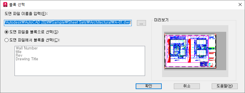

블록 선택 대화상자
현재 시트 세트에서 사용할 새 레이블 블록 또는 콜아웃 블록을 추가합니다.
SHEETSET(명령) 찾기
옵션 리스트
다음과 같은 옵션이 표시됩니다.
도면 파일 이름 입력
블록 정의의 원본으로 사용될 도면(DWG) 파일의 경로 및 이름 또는 도면 템플릿(DWT) 파일의 이름 및 경로를 지정합니다.
도면 파일을 블록으로 선택
지정된 전체 도면 파일 또는 도면 템플릿 파일을 블록 정의로 사용합니다.
도면 파일에서 블록 선택
지정된 도면 파일 또는 도면 템플릿 파일에서 선택한 블록 정의를 사용합니다.
미리보기
단일 블록이 선택되면 미리보기 이미지를 표시합니다.
