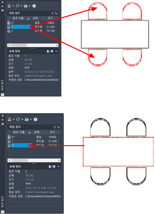

복잡한 도면에서 외부 참조를 찾으려면 외부 참조 팔레트에서 항목을 선택하여 도면의 표시되는 복제를 모두 강조합니다. 반대로 도면에서 외부 참조를 선택하면 외부 참조 팔레트에서 해당 이름이 강조됩니다.
복잡한 도면에서 외부 참조를 찾으려면 참조 관리자 팔레트에서 항목을 선택하여 도면의 표시되는 복제를 모두 강조합니다. 반대로 도면에서 외부 참조를 선택하면 참조 관리자 팔레트에서 해당 이름이 강조됩니다.
