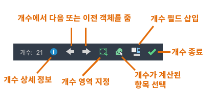

개수가 활성화되어 있으면 개수 바이저가 도면 영역의 맨 위에 표시됩니다.
다음과 같은 컨트롤을 사용할 수 있습니다.
개수
선택한 객체의 개수를 표시합니다.
개수 상세 정보
선택한 객체의 개수 정보를 표시합니다. 개수 상세 정보 아이콘은 현재 개수에 오류가 포함되어 있는지에 따라 변경됩니다. 또는 을 클릭하여 개수 팔레트를 열고 자세한 내용을 봅니다.
개수가 계산된 객체의 일반 특성, 모든 사용자 정의 블록 속성 및 매개변수를 포함한 개수 기준을 표시합니다.
개수가 계산된 객체의 오류 보고서, 일반 특성, 사용자 정의 블록 속성 및 매개변수를 포함한 개수 기준을 표시합니다. 개수 오류에는 겹치는 객체, 분해된 객체 또는 이름이 바뀐 객체가 포함될 수 있습니다.
이전 또는 다음
개수에서 이전 또는 다음 객체를 줌합니다.
개수 필드 삽입
현재 개수 값으로 설정되는 필드를 삽입합니다.
개수 종료
개수 바이저를 닫고 개수를 종료합니다.
