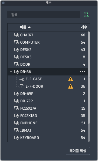

개수 팔레트
개수가 계산된 블록을 보고 관리할 수 있는 팔레트를 표시합니다.
COUNTLIST(명령)
메뉴: 윈도우 > 개수.

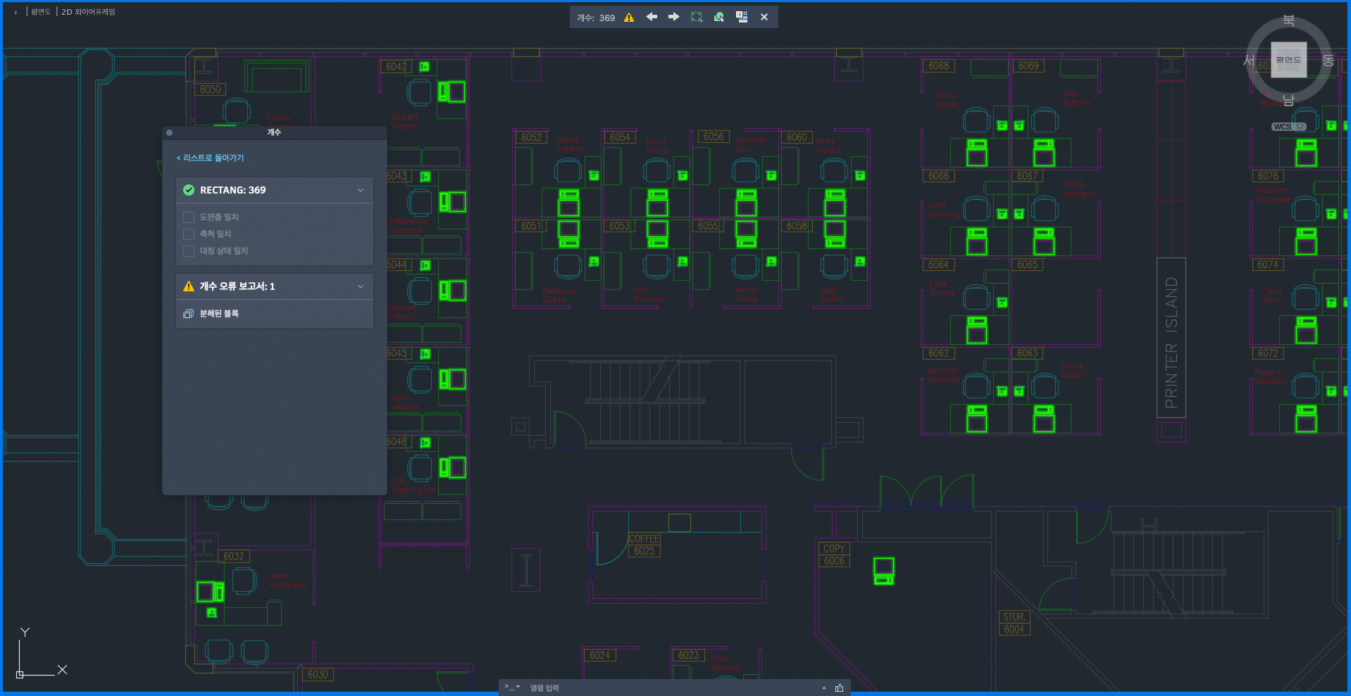

개수 팔레트에는 블록 이름과 각 블록의 해당 개수가 표시됩니다. 개수가 활성화되어 있는 동안 개수 팔레트에는 오류 보고서(있는 경우)를 포함한 개수 상세 정보가 표시됩니다. 보고서에는 겹치는 객체, 분해된 객체 또는 이름이 바뀐 객체와 같은 개수 오류가 나열됩니다.
옵션 리스트
테이블 생성
블록 이름과 각 블록의 해당 개수가 포함된 테이블을 도면에 삽입합니다.
검색
이름 또는 키워드의 처음 몇 개 문자를 입력하는 즉시, 사용 가능한 블록을 필터링합니다.
블록 리스트
