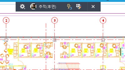

이제 표시 도우미에서 병합된 PDF의 표식을 탐지하고 식별할 수 있습니다.
추적 도구막대의 표식 도우미 아이콘은 표식 도우미가 표식을 탐지 중인 경우를 나타냅니다.
