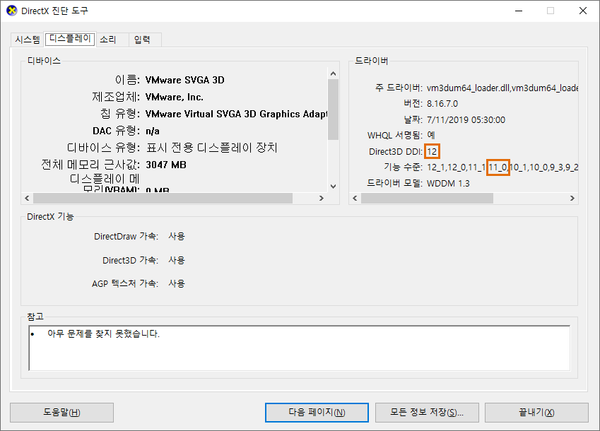

최신 그래픽 시스템을 사용하려면 DirectX 12 지원 하드웨어와 소프트웨어가 필요합니다. 최소 DirectX 12 기능 수준은 11_0입니다. Windows 시작 메뉴에서 DXDIAG 명령을 실행하여 이러한 요구 사항을 충족하는지 확인할 수 있습니다. 다음은 요구 사항을 충족하는 시스템의 예입니다.

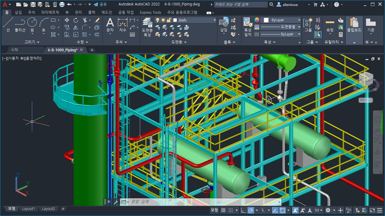

음영처리 비주얼 스타일에서 (GSF)가 뷰포트 컨트롤에 표시되어 기술 미리보기가 활성 상태이고 최신 그래픽 시스템을 사용하고 있음을 나타냅니다.
