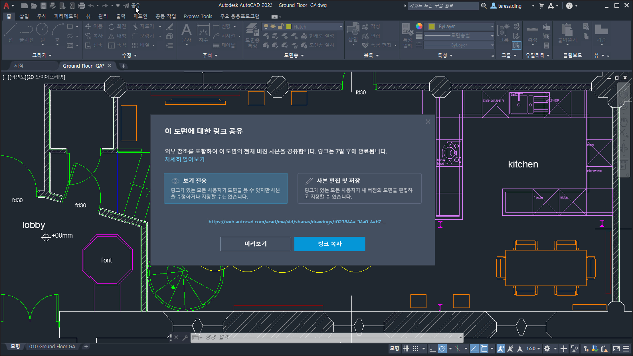

AutoCAD 웹 앱에서 보거나 편집할 현재 도면의 사본에 대한 링크를 공유합니다. 관련된 모든 DWG 외부 참조 및 이미지가 포함되어 있습니다.
