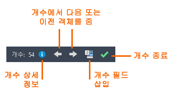

도면에 있는 객체 인스턴스의 개수를 빠르고 정확하게 계산합니다. 개수 데이터가 있는 테이블을 현재 도면에 삽입할 수 있습니다.
![]() | 개수가 계산된 객체의 일반 특성, 모든 사용자 정의 블록 속성 및 매개변수를 포함한 개수 기준을 표시합니다. |
![]() | 개수가 계산된 객체의 문제 보고서, 일반 특성, 사용자 정의 블록 속성 및 매개변수를 포함한 개수 기준을 표시합니다. 문제에는 겹치는 객체, 분해된 객체 또는 이름이 바뀐 객체가 포함될 수 있습니다. |

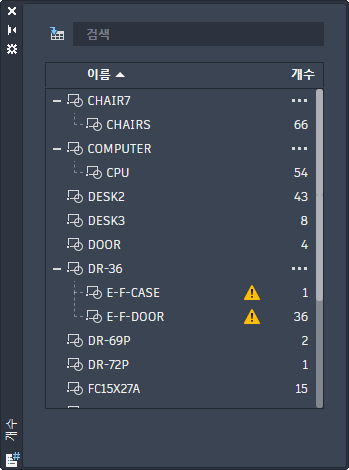

COUNT - 도면에서 선택한 객체의 인스턴스 개수를 계산하고 강조 표시합니다.
COUNTCLOSE - 개수 도구막대를 닫고 개수를 종료합니다.
COUNTFIELD - 현재 개수 값으로 설정되는 필드를 작성합니다.
COUNTLIST - 개수 팔레트를 열어 개수가 계산된 블록을 보고 관리합니다.
COUNTLISTCLOSE - 개수 팔레트를 닫습니다.
