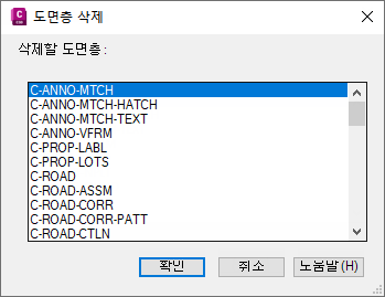

  1. 명령행에 LayDel을 입력합니다.
  2. 삭제할 도면 객체를 도면층에서 선택하거나 이름 옵션을 사용하여 그림 10에서와 같이 도면층 삭제 대화상자에서 도면층을 선택합니다.
  3. Shift 키 또는 Ctrl 키를 눌러 리스트에서 도면층을 여러 개 선택합니다.
그림 10: 삭제할 도면층 선택
주:
템플릿(DWT) 파일에서 도면층을 삭제할 경우 필수/활성 스타일 또는 설정이 해당 도면층을 참조하지 않는지 확인합니다.
