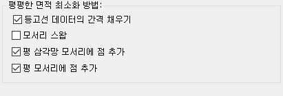

지표면 삼각망이 등고선 데이터 주위에서 작성되므로, 등고선이 좁은 원곡선 뒤에 따라오는 영역에 오류가 있는 평 삼각망이 나타나 삼각망의 세 점 모두 같은 등고선에 있을 수 있는 상황이 발생할 수 있습니다. 등고선 데이터를 지표면에 추가할 때는 평평한 면적의 최소화 설정을 사용하는 방법을 이해하는 것이 중요합니다. 그렇지 않은 경우 최소화 작업이 매우 느리게 실행될 수 있으며 결과로 생성되는 지표면이 부정확할 수 있습니다.
지표면 정의에 등고선을 추가하는 경우 등고선 데이터 추가 대화상자에는 그림 6에서와 같이 평평한 면적을 최소화하기 위한 기본 설정이 포함됩니다.
그림 6: 등고선 데이터 추가 시 기본 설정
한 번의 작업으로 등고선 데이터를 모두 추가할 경우에는 그림 6에서와 같이 세 개의 기본 설정을 사용하여 등고선을 편집하고 좀더 정확한 지표면을 작성합니다. Autodesk Civil 3D은(는) 이러한 옵션으로 주변 표고를 선택하고, 새 점을 보간하고, 삼각망을 세분화하여 평평한 면적을 수정합니다.
등고선 데이터를 두 개 이상의 배치에 추가하려면 초기 배치의 경우 확인란을 선택 취소하여 등고선이 불완전한 데이터를 기준으로 편집되지 않도록 합니다. 등고선 데이터의 마지막 배치를 추가할 경우에는 세 개의 확인란을 선택하여 전체 데이터 세트를 기준으로 등고선을 수정합니다.
