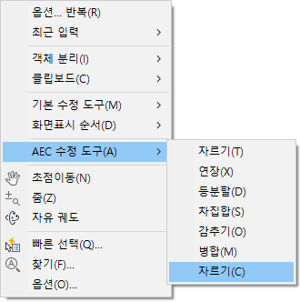

등고선 폴리선 데이터를 지표면에 추가하기 전에 해당 데이터에 설계용으로 필요하지 않은 지형 모델이 포함되어 있는지 여부를 고려합니다. 포함되어 있는 경우 AEC 수정 도구를 사용하여 등고선에서 원치 않는 부분을 잘라냅니다. 그림 5에서와 같이 이러한 도구는 도면에서 객체를 선택하지 않은 경우 메뉴를 마우스 오른쪽 버튼으로 클릭하여 사용할 수 있습니다.
그림 5: AEC 수정 도구의 위치
